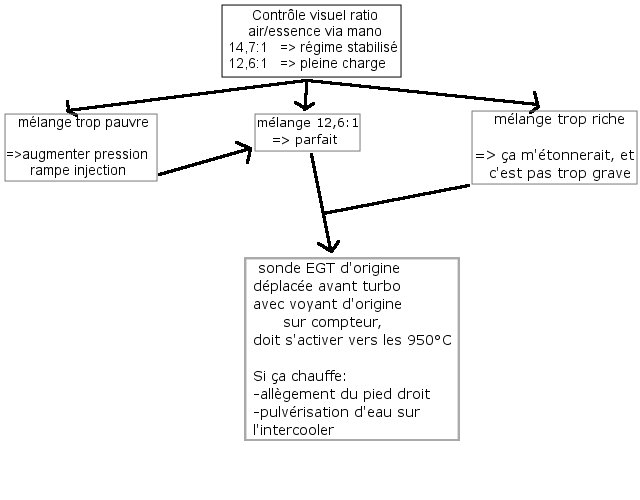

Je pensais mettre pour gérer tout ça:
-un bon mano STACK pour contrôler la pression du turbo. (Avec éventuellement coupure de l'allumage ou évacuation surplus pression quand la tension envoyée par le Map sensor indique dépassement des 1.13bars).
-un contrôleur à LED du ratio air/essence (vu la précision de la sonde lambada ça suffira).
-La sonde EGT (thermo-fuse) a déjà son indicateur sur le tableau de bord (mais je ne sais pas à quelle température elle se déclenche).
-nettoyage des injecteurs parce qu'ils vont être fortement sollicités.
Q?:Pourquoi il nous embête avec ses bricolages au chatterton?
R.:Parce que j'aimerais ne pas avoir à acheter l'adaptronic e420C et encore moins les N1, N2 et solutions piggy-back.Smile Mettre des injecteurs plus gros sans que l'ECU en soit informé me paraît (très) délicat également.

Bon, j'ai fait à peu près le tri. Ce que je vais mettre en dessous n'est pas idéal, mais un espèce de compromis entre coût/fiabilité/difficulté mise en oeuvre/nécessité de me rassurer. Tout ça attendra l'homologation.
- robinet pression turbo manuel. pression passera vers les 1.09bars
- bon manomètre mécanique pression turbo genre STACK
- sonde lambda large bande genre innovate LC-1 avec mano pour contrôle AFR visuel
- nettoyage rampe injecteurs
- décatalysation
- admission d'air dynamique
- gicleur face à l'intercooler avec durites (à peaufiner là...)
Je ne suis pas sûr de déplacer la sonde EGT, peu d'intérêt en fait.
Si la nouvelle sonde lambda a le même pas de vis que l'origine elle la remplacera très probablement.
Voilà, le plan que j'ai en tête. Je sais, c'est très élaboré, rien n'est laissé au hasard. J'ai mis l'équipe d'ingénieurs motoristes du 1300cc GSX-R sur le coup. J'ai quand même dû les aider parce qu'avec le turbo ils étaient perdus. Very Happy

Tu comptes nettoyer les injecteurs ?
Pour les gicleur face à l'intercooler, c'est enorme. Laughing
Système utilisé par Subaru notament, et sur un S13 de circuit que je vois de temps en temps.
Par contre, tu vas envoyé de l'eau sur l'intercooler, mais ca va juste refroidir la température de l'air dans l'admission, non ?
Age : 26
Re: Conseils pour prépa moteur 90cv
Message  triplezaxel le Mar Déc 01 2009, 06:43
Oui, démontage et nettoyage dans un bac à ultrasons. J'espère qu'elle ne résistera pas trop au démontage. Il y a des joints en caoutchouc à changer aussi apparemment.
Pour la pulvérisation d'eau, je pense qu'en baissant la température du mélange, ça refroidira les gazs d'échappement (pas de beaucoup).
Mais j'aimerais partager le même réservoir que le lave-glace... ptet avec 2 pompes...
En fait une injection eau/méthanol serait sûrement plus efficace, mais sans les sondes pour tout contrôler et automatiser je ne veux pas tenter.
