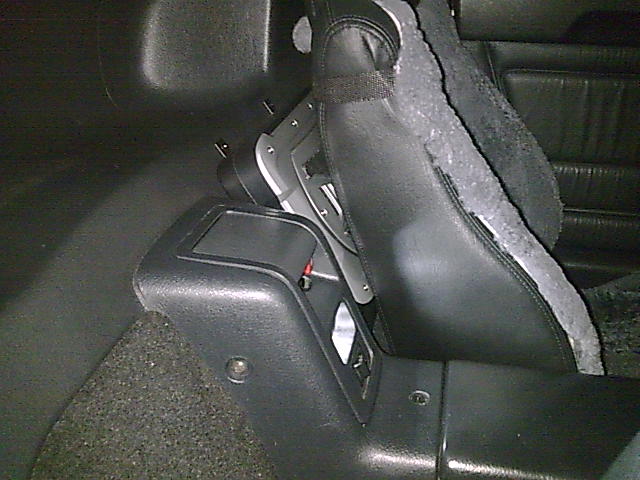

Dingdong, ton caisson fait 7cm d'épaisseur donc il ne rentre probablement pas sous les sièges. Faudra donc le monter autrement, comme ça par exemple:
Et l'audio dans la cappuccino - Page 2 Image010
Le topic sur ClubCappo du caisson que j'ai pris (et qui est introuvable sauf occaz):

C'est le même principe que sur ma photo mais en mieux fait Wink
C'est pas mal comme montage, par contre ça oblige à avancer un petit peu le siège passager... rien de grave je pense.

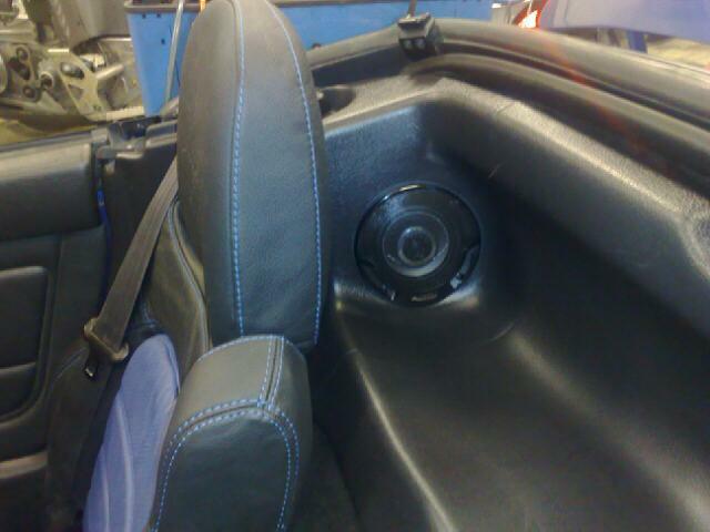

Pour les HP dans les appuis-tête, si c'est bien fait ça pourrait ne pas être dangereux mais c'est vrai que c'est un peu flippant. Sinon, autre méthode: découper le cache en plastique derrière les sièges et y mettre des HP comme ceci:

QUE-OUA?!
Ca rentre à cet endroit là sans devoir faire mumuse avec de la fibre? Juste une scie cloche?
Et l'audio dans la cappuccino - Page 2 Empty Re: Et l'audio dans la cappuccino
Message  Pharaon le Lun Juil 12 2010, 14:20
Ce doit pas être du gros diamètre je pense...
Message  Ricou le Lun Juil 12 2010, 14:39
Ouais en effet, faut pas du gros diamètre ni un hp trop profond à mon avis. Par contre je peux pas garantir que y'a que du découpage à faire pour que ça rentre, Jonap n'a pas expliqué comment il a fait...

Je n'arrive pas à retrouver le topic où il montre cette photo. Et je viens de réaliser que Jonap est celui qui a mis un moteur de moto neige dans sa cappo... donc il a un assez bon niveau en bricolage... Razz
Message  Ricou le Mar Juil 13 2010, 08:38
Ouais en effet, il est plutôt vachement balèze trop fort tout de même.
C'est sur cette page: http://www.clubcappo.co.uk/board/Blah/Blah.cgi?b=Technical,m=1166934911,s=440
Et l'audio dans la cappuccino - Page 2 Img-1911
Message  triplezaxel le Mar Juil 13 2010, 09:08
Merci.
Je me demande bien comment il a fait... pas de vis apparentes... presque pas de place...
