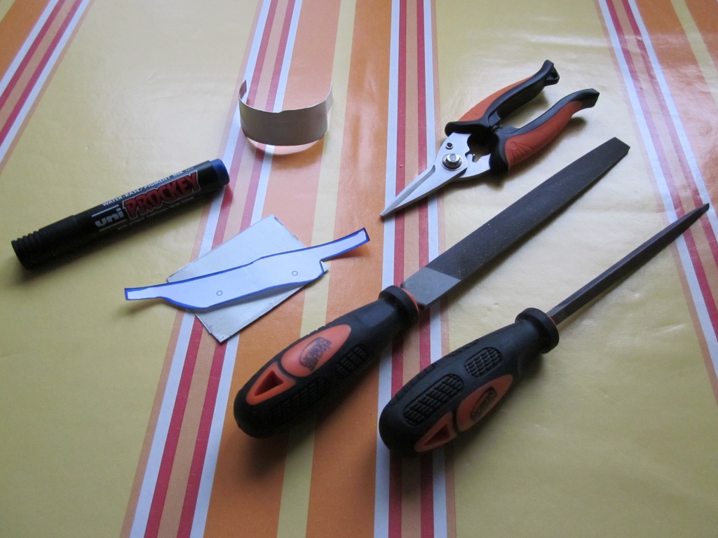

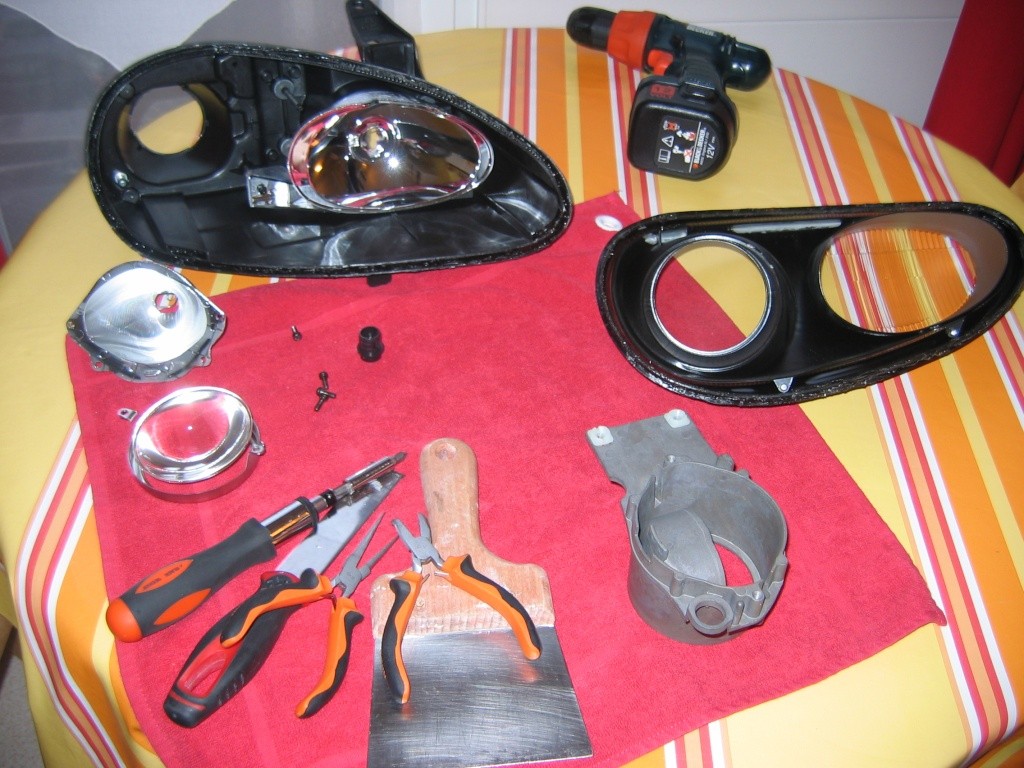

Voici les outils et le résultat. Un phare ouvert et surtout pas cassé.

Ensuite démontage de la fameuse pièces so british conduite à droite.
Comment ouvrir un phare avant et accessoirement le modifier Img_0016
Comment ouvrir un phare avant et accessoirement le modifier Img_0017
Comment ouvrir un phare avant et accessoirement le modifier Img_0018
Voila c'est fait. Pas compliqué dans l'ensemble.

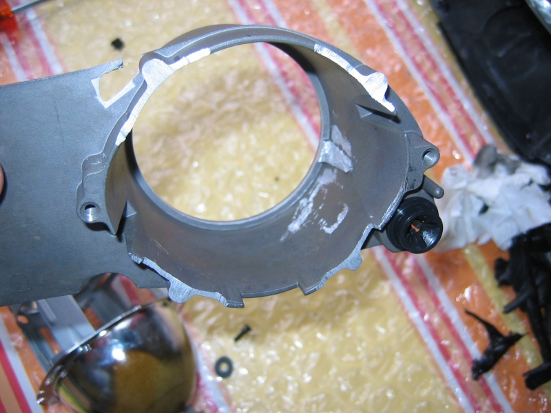

La modification pour passer en conduite à gauche.
Comment ouvrir un phare avant et accessoirement le modifier Img_0026
Comment ouvrir un phare avant et accessoirement le modifier Img_0027
Comment ouvrir un phare avant et accessoirement le modifier Img_0028
Comment ouvrir un phare avant et accessoirement le modifier Img_0029

Phy pourras-tu m'expliquer la forme du bout de tôle à coller dans la lentille.
Et quelqu'un peut-il me dire quelle type d'ampoule il y a dans le phare.
Parce que sur le phare neuf ce n'est pas du H1, comme celui de CS.

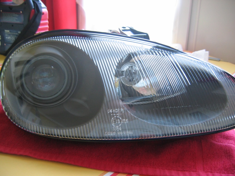

Voici le résultat final.
Un phare monté et prêt à être réglé.
Comment ouvrir un phare avant et accessoirement le modifier Img_0033
Comment ouvrir un phare avant et accessoirement le modifier Img_0034
Comment ouvrir un phare avant et accessoirement le modifier Img_0035
Comment ouvrir un phare avant et accessoirement le modifier Img_0036

Pour l'instant j'ai fait chauffé le joint sur les deux parties et j'ai recollé. Puis j'ai mis du collant d'électricien chauffé et tendu. Je vais contrôler l'étanchéité en lavant au Karcher. En attendant de trouver autre chose de plus propre. J'aimerais trouver du collant thermo déformable et résistant.
Sinon, pour ouvrir il faut chauffer à environs 130°. Le sèche cheveux utilisé fait 1500w et il chauffe énormément.
Pour écarté j'ai utilisé une spatule en inox large de 5cm environs. Et j'ai fait des petites rotations en chauffant toujours avec le sèche cheveux.
1- je chauffe le tout
2- J'écarte et je chauffe localement
ainsi de suite.
Par contre j'ai essuyer l'intérieur du phare et j'ai créer des micros rayures. Je laisse comme ça pour l'instant.
Voila tout.

Comment modifier son phare anglais pour une conduite en France.
J'ai réalisé un plan disponible sur demande. Des ajustement sont à réaliser.
Les outils nécessaire
Comment ouvrir un phare avant et accessoirement le modifier Img_1910
N'oublier pas le marteau et une petit enclume pour reformer la tôle après découpe.
j'ai utilisé une plaque d’aluminium très fine provenant de paroi de caravane. Je recycle Razz
Elle se découpe facilement au ciseau de bricolage. (- de 5€ à bricoleclerc)
Comment ouvrir un phare avant et accessoirement le modifier Img_1911
Voila le résultat
Comment ouvrir un phare avant et accessoirement le modifier Img_1912
Il suffit ensuite de le fixer à l'intérieur avec des rivets. Pour l'instant j'utilise du double face pour l'ajuster. La pièce n'est pas fini.
J'ai aussi une batterie 12v transportable et une ampoule pour vérifier sur un mur blanc le résultat.
Comment ouvrir un phare avant et accessoirement le modifier Img_1913
Comment ouvrir un phare avant et accessoirement le modifier Img_1914
