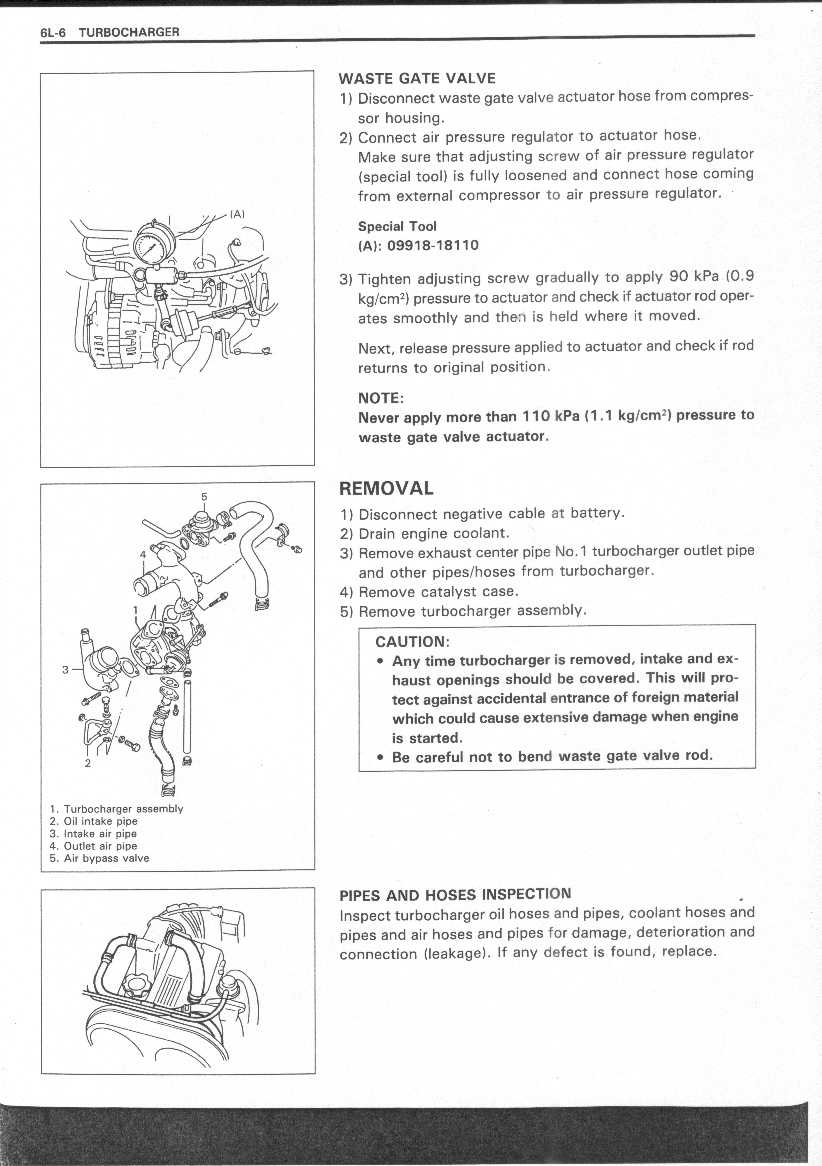

Message  dingdong76 le Mar Fév 23 2010, 12:32
Il n'y a que la vu éclaté qui soit intéressante.
Durite turbo Parts_10
Dans le manuel, il explique par contre qu'il est impératif de changer le joint (gasket) après démontage.
Durite turbo 6l-610
Durite turbo 6l-710
Voila, il suffit de lire.
Sinon, quel est le problème avec ton turbo ?
As-tu une fuite d'huile ?
Il te suffirait de changer les joints.

Message  Straph le Mar Fév 23 2010, 23:53
Après passage chez suzuki pour les gouttes sous la voiture ^^, le verdict est le suivant : "votre durite qui alimente le turbo en huile fuit car elle commence sans doute à avoir de l age, faudrait la changer, la fuite est pas alarmente mais ca n'ira pas en s'arrangeant."
