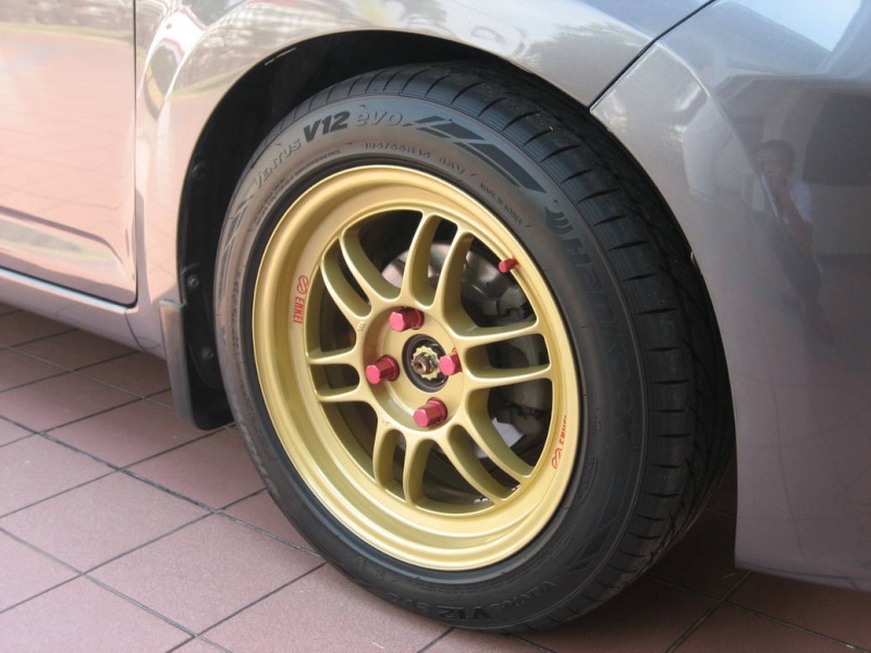

Je pense bientôt compléter ma présentation en y ajoutant pourquoi j'ai choisi la Cappuccino, le budget que j'ai, le type de préparation souhaité, en bref raconter ma vie, quoi Laughing .
Le maître mot sera pour moi l'efficacité, et l'effcacité passe notamment par la légèreté. C'est pourquoi j'ai récemment trouvé la plus légère d'entre toutes, l'Enkei RPF1, en 14x6, qui pèse 4,2kg:
Une comparaison avec la même, en 19 pouces:
Problème d'adaptation de jantes. Enkei_10
Elle existe aussi en Gold:
Problème d'adaptation de jantes. Enkei_11
Et il existe plusieurs tailles de déport love . Mais, le gros problème, c'est que le perçage est en 4x100 Crying or Very sad . Je voudrais donc savoir s'il existait des cales pour adapter des jantes en 4x100 sur une base de 4x114,3; et quel est leur poids approximatif... Ou alors il faudrait carrément changer le moyeu de la jante Shocked ?
