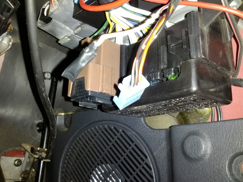

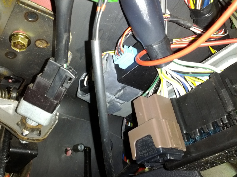

Voici un tuto pour supprimer le buzz lorsque l'on ouvre la porte avec les clefs sur le contact.
Le boitier noir est le buzzer:
[TUTO] Supprimer le buzz pour l'oublie des clefs sur le contact Img_2071
Débrancher le connecteur bleu:
[TUTO] Supprimer le buzz pour l'oublie des clefs sur le contact Img_2072
Depinner le fil blanc/rouge et l'isoler:
[TUTO] Supprimer le buzz pour l'oublie des clefs sur le contact Img_2073
Rebrancher le connecteur, et maintenant plus de buzz en ouvrant la portière avec les clés sur le contact.

Yep, bon tuto, merci Elberto Smile
L'intérêt de virer le fil par rapport à simplement débrancher tout le connecteur c'est de conserver le buzzer si on laisse les feux allumés.

Exact, j'ai oublié de préciser que l'on conserve le buzz des phares.
