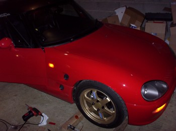

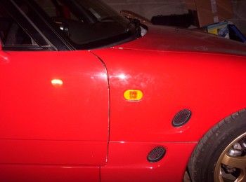

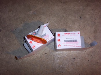

Tous ceux qui n'ont pas la chance d'avoir une JDM rêvent d'une chose: avoir ces petits rappel de cligno super mignon au lieu de ceux tout moches et mal centrés qui nous pourrissent la ligne de la carrosserie.
Bien sur Suzuki c'est débrouillé pour que les clignos JDM ne rentrent pas dans les ailes UK Rolling Eyes
Pas de panique, c'est pas très compliqué et surtout c'est pas cher et facile à avoir. En effet on peut voir ces fameux clignos en France (ou si c'est pas les même, ils y ressemblent beaucoup) sur certains modèles de Jimny sous la référence: 36410-67H11 pour seulement 22,65 € la paire dispo chez Suzuki France ! cheers
Le seul inconvénient c'est qu'il faut faire une découpe sur les ailes, ça veux dire qu'il faut pas se chier...faut pas travailler comme un pig
Comment monter des rappel de cligno JDM sur une UK 3a8a2f203414394 Comment monter des rappel de cligno JDM sur une UK D8d354203414855 Comment monter des rappel de cligno JDM sur une UK Cb485e203415273 Comment monter des rappel de cligno JDM sur une UK 78f67e203415944 Comment monter des rappel de cligno JDM sur une UK 94ded4203416842

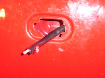

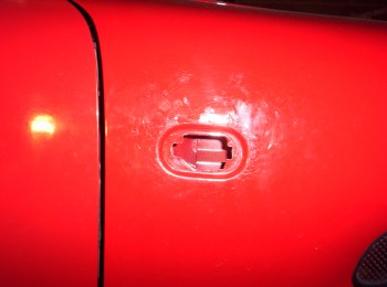

Attention, celui-là c'est l'aile gauche:
Comment monter des rappel de cligno JDM sur une UK D165e0203417732 Comment monter des rappel de cligno JDM sur une UK 81215f203418803

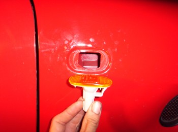

observez bien les images, c'est pas les même découpes sur les ailes droites et gauches, prenez des mesures au pied à coulisse avant de commencer et procurez-vous des petite cosses femelles avant de vous lancer car les clignos de Jimny n'ont pas la même connexion.
L'ampoule est déjà monté dans le cligno, d'ailleurs je crois qu'ils ne sont pas démontables, il faut les changer si l'ampoule grille.
Maintenant, tous ceux qui ont une UK !!! AU BOULOT !!! bounce

je prend note en gros faut juste faire les 2 encoche sur le coté c'est ca? ca rentre en profondeur donc parce que juste avec la photo on a l’impression qu'il sont bien long... , encore une chose de plus a faire merci bob Wink

Ça rend bien ! Mais ça a l'air un peu galère les découpes, il faut les faire avec quel outil Smile ?

tu fait ca a coup de dremel ou autre outils du genre Wink

MiKa type R a écrit:en gros faut juste faire les 2 encoche sur le coté
Oui, il faut bien les centrer dans le sens de la largeur du creux ovale et par contre j'ai du un peu limer dans les rayons du trou d'origine
MiKa type R a écrit:bon faudra juste me preter un clinio pour le passage a la dreal
Il y a un E13 sur ces clignos de Jimny donc ça doit passer, par contre une fois la modif faite je crois qu'on peut plus remettre les clignos UK
J'ai une lime electrique à bande qui va bien et j'ai fait un gabarit plus ou moins réussi, on pourra faire la modif ensembles si tu veux
Coolrace91 a écrit:il faut les faire avec quel outil Smile ?
Tu peux voir mon outil sur le sol, c'est celui qui est rouge et noir, mais une simple lime au profil carré est suffisant, la largeur de l'encoche est d'environ 10mm

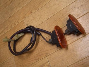

Je viens de vérifier, les cligno de Jimny sont différents par rapport aux clignos de cappu JDM,
Comment monter des rappel de cligno JDM sur une UK B946a0204006913
les JDM sont légèrement plus sombres, plus plat au milieu, et plus cher. Et il faut aussi faire une découpe pour les adapter.
