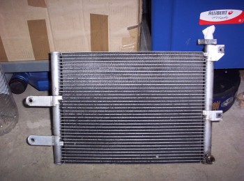

C'est quelle pièce le condenseur ?
Axel et moi avons viré nos clims, donc on a des pièces en rab.

j'en avais acheté un neuf pour #1, je l'avais payé 333€
celui-ci était sur #2 il a pour seul défaut un petit accroc en bas.
Je le vend 150€ (+FDP) avec satisfait ou remboursé.
[rch]Condenseur de clim 85aa0c204757453 [rch]Condenseur de clim 2758db204758007 [rch]Condenseur de clim Bab86b204758802
Sinon tu peux attendre le 7/09/12 si tu viens au rasso TeamJap à Toulouse pour le voir en vrai ... What a Face
