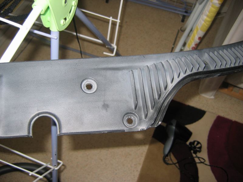

Maintenant les photos:
Avant, beurk c'est moche
Restauration des plastiques extérieur blanchi Img_0012
Restauration des plastiques extérieur blanchi Img_0013
Restauration des plastiques extérieur blanchi Img_0014
Après (il reste encore des zones à essuyer)
Restauration des plastiques extérieur blanchi Img_0015
Restauration des plastiques extérieur blanchi Img_0021
Restauration des plastiques extérieur blanchi Img_0022
Les produits
Restauration des plastiques extérieur blanchi Img_0018
Le fameux téton
Restauration des plastiques extérieur blanchi Img_0020
