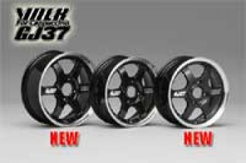

Et maintenant permettez-moi de vous présenter les fabuleuse GJ37 que je viens de découvrir:
Oui, une vrai TE37 adaptée à la cappu !
http://www.garagejohn.com/gj-fw.htm
Donc pour du 15" garagejohn conseil du 15"x6.0 ET 45 (370€ l'une + fdp + douane + le reste )
enfin une info fiable et précise !
