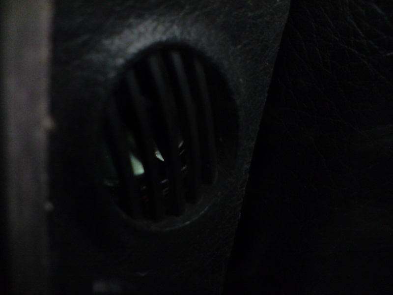

2hp dans les portieres et 2 tweters sur le tableau de bord (le long du pare brise)

ce sont des 16,5 à l'avant (sous le tableau de bord au niveau des pieds) pas de tweeters dans ma rouge et je ne sais pas dans ma grise... Dans ma rouge des enceintes arrières avaient étés rajoutées. Qualitée moyenne...

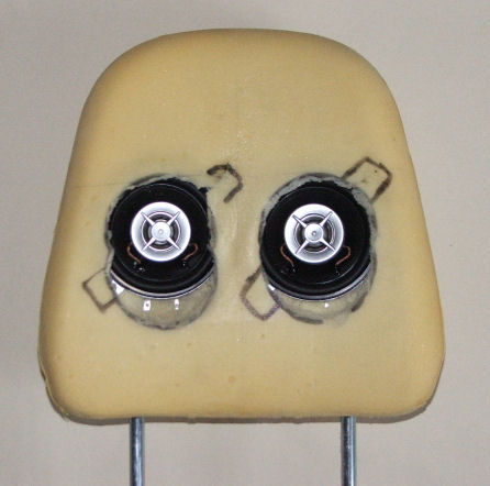

pour info ma configue c'est
focal 2 voies séparé 165V arr médium boomer et avant tweeter
des jbls 2 voies très slim a l'avant
auto radio alpine IDA x303

Ah gwx, tu as ple plastique arrière où tu peux mettre 2 enceintes! Tu as acheter la cappu avec ou c'est toi qui la rajouté? Car sa pourait m'intéresser...
VDRacing- Nombre de messages : 600
Localisation : Mennecy (91)
Re: Et l'audio dans la cappuccino
non non c'est fait maison (d'ailleurs j'ai toujours pas fini j'ai plus qu'a mettre un finition autours des HP)
Gwx- Nombre de messages : 485
Ca a l'air beau ce que t'as fait Gwx, sinon c'est 300€ la pièce...
Tu as fait ça comment en gros stp? Tu veux en faire d'autres?:p

J'avoue c'est simpa!
Chez cs la pièce vaut très chère, ce qui me dissuade de l'acheter cependant en mettant des HP derrière, fini le petit emplacement pour mettre les sacs derrière les sièges...

bah c'est assez simple le hic c'est la finition je ne c'est toujours pas quoi mettre (d'ailleur un sellier aurai pas une idée.... )
Autrement le reste sa ma couté à peine 20 euro
1 raccord manchon en 125mm
1 pot de résine avec de la toile
8 petites équerres
un peu de mousse ou laine de roch ou de verre enfin un isolant
après sa reste de la patience et du réclgage...
8 petites équerres

- J'ai même pas réussi à démonter ceux du tableau de bord. J'ai tenté celui conducteur, hé bah impossible de débrancher ce foutu câble, et pourtant j'ai tiré
un sèche cheveu un pêu de patience sans s'énerver et..... dsl on vois pas grand chose
voilà donc si ta une idée Pharaon ou autres personnes.... (j'ai pensée au vinile et au plaques de plastique souple mais un peu trop chère)

Je déterre le topic car j'ai vu qu'on pouvait mettre des petites enceintes dans les appuis-têtes:
forum UK
forum UK
triplezaxel- Nombre de messages : 813
J'ai failli faire pareil, puisque CS avait livré ma cappu avec les enceintes pour le faire.
Mais à réfléchir, tu mets un champ magnétique directement derrière la tête, et que ce passe-il en cas d'accident avec le coup du lapin. Les appuies têtes ont pour rôle d'amortir, l'efficacité risque d'être réduit avec des hp dedans.
dingdong76- Nombre de messages : 1561
En effet, Andy dit que les enceintes sont plus basses que le point d'appui de sa tête... faut avoir confiance...
Il dit aussi que le son est bon, mais de toute façon sans caisson de basses je ne suis pas sûr qu'on puisse avoir un son de qualité...
